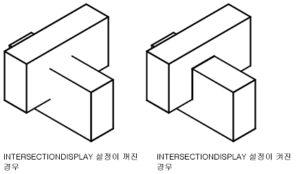

HIDE 명령을 사용할 때 INTERSECTIONDISPLAY 시스템 변수가 켜져 있으면 3D 표면에서 면과 면의 교차점이 폴리선으로 표시됩니다.
3D 숨김 비주얼 스타일은 INTERSECTIONDISPLAY의 설정을 따르지 않습니다. AutoCAD LT에서는 사용할 수 없습니다.
