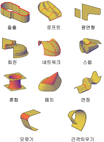

절차 표면을 사용하면 연관 모델링을 활용할 수 있으며 NURBS 표면을 사용하면 조정 정점을 통한 조각 기능을 활용할 수 있습니다. 아래 그림에서 왼쪽에는 절차 표면이, 오른쪽에는 NURBS 표면이 표시되어 있습니다.
표면 작성 방법 선택
다음 방법을 사용하여 절차 표면과 NURBS 표면을 작성합니다.
  • 프로파일에서 표면을 작성합니다. EXTRUDE, LOFT, PLANESURF, REVOLVE, SURFNETWORK 및 SWEEP을 사용하여 선과 곡선으로 구성된 프로파일 쉐이프에서 표면을 작성합니다.
  • 다른 표면에서 표면 작성. 표면 혼합, 패치, 연장, 모깎기 및 간격띄우기를 수행하여 새 표면을 작성합니다(SURFBLEND, SURFPATCH, SURFEXTEND, SURFFILLET, SURFOFFSET).
  • 객체를 절차 표면으로 변환합니다. 기존 솔리드(복합 객체 포함), 표면 및 메쉬를 절차 표면으로 변환합니다(CONVTOSURFACE).
  • 절차 표면을 NURBS 표면으로 변환합니다. 메쉬 객체 등의 일부 객체는 NURBS 표면으로 직접 변환할 수 없습니다. 이 경우에는 해당 객체를 절차 표면으로 변환한 다음 NURBS 표면으로 변환합니다(CONVTONURBS).
