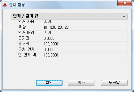

객체와 현재 뷰 방향 사이의 거리에 대한 큐를 정의합니다.
안개와 깊이 신호는 카메라로부터 거리가 멀어짐에 따라 객체가 흐리게 보이도록 하는 대기 효과입니다. 깊이 신호는 검은색을 사용하는 반면 안개는 흰색을 사용합니다.
다음과 같은 옵션이 표시됩니다.
대화상자의 다른 설정에는 영향을 주지 않고 안개 기능을 켜거나 끕니다.
안개의 색상을 지정합니다.
형상 뿐 아니라 배경에도 안개를 적용합니다.
안개가 시작되는 카메라로부터의 거리를 지정합니다.
먼 자르기 평면까지 거리의 퍼센트로 지정됩니다. 근거리 설정은 원거리 설정보다 클 수 없습니다.
안개가 끝나는 카메라로부터의 거리를 지정합니다.
먼 자르기 평면까지 거리의 퍼센트로 지정됩니다. 원거리 설정은 근거리 설정보다 작을 수 없습니다.
근거리에서 안개의 불투명도를 지정합니다.
원거리에서 안개의 불투명도를 지정합니다.
