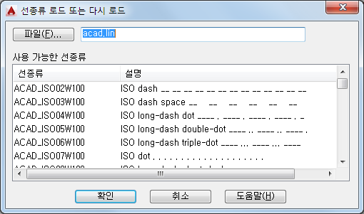

선종류 정의가 선종류 라이브러리(LIN) 파일에 있는 선종류를 로드합니다.
다음과 같은 옵션이 표시됩니다.
선종류 파일 선택 대화상자를 표시하며, 다른 선종류(LIN) 파일을 선택할 수 있습니다.
현재 LIN 파일의 이름을 표시합니다. 다른 LIN 파일 이름을 입력하거나 파일 버튼을 클릭하여 선종류 파일 선택 대화상자에서 파일을 선택할 수 있습니다.
로드할 수 있는 선종류를 표시합니다. 리스트에서 모든 선종류를 선택하거나 선택해제하려면 마우스 오른쪽 버튼으로 클릭하고 모두 선택 또는 모두 지우기를 선택하십시오.
