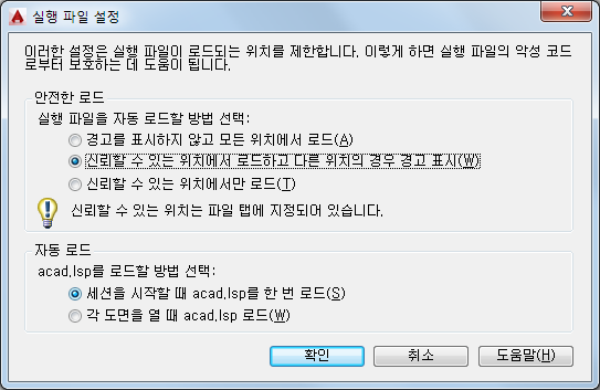

실행 파일 설정 대화상자
실행 코드가 포함된 파일의 로드 방법을 조정하기 위한 옵션을 제공합니다.
액세스 방법
옵션 대화상자, 시스템 탭
옵션 리스트
다음과 같은 옵션이 표시됩니다.
경고를 표시하지 않고 모든 위치에서 로드
경고 없이 실행 파일을 로드합니다. 이 옵션은 기존 동작을 유지하지만 권장되지는 않습니다. (SECURELOAD 시스템 변수)
신뢰할 수 있는 위치에서 로드하고 다른 위치의 경우 경고 표시
해당 위치가 신뢰할 수 있는 위치로 지정된 경우에만 실행 파일을 로드합니다. 신뢰할 수 있는 위치에 없는 실행 파일의 요청을 로드하는 동안 경고를 표시합니다. (SECURELOAD 시스템 변수)
신뢰할 수 있는 위치에서만 로드
해당 위치가 신뢰할 수 있는 위치로 지정된 경우에만 실행 파일을 로드할 수 있도록 합니다. (SECURELOAD 시스템 변수)
세션이 시작될 때 acad.lsp를 한 번 로드
첫 번째 도면 세션이 열릴 때 acad.lsp 파일이 한 번만 로드되도록 지정합니다. (ACADLSPASDOC 시스템 변수)
각 도면을 열 때 acad.lsp 로드
세션에서 도면을 열 때마다 acad.lsp 파일이 로드되도록 지정합니다. (ACADLSPASDOC 시스템 변수)
주: /safemode 스위치를 사용하여 응용프로그램이 시작되었을 때 모든 옵션이 회색으로 표시됩니다. 그러나 명령행에서 SECURELOAD 및 ACADLSPASDOC 시스템 변수 설정을 여전히 변경할 수 있습니다.
