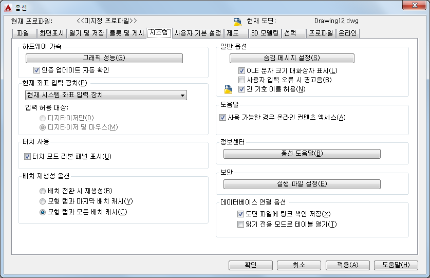

시스템 설정을 조정합니다.
AutoCAD LT에서는 위에 표시된 일부 옵션을 사용할 수 없습니다.
다음과 같은 옵션이 표시됩니다.
그래픽 화면표시 시스템의 구성과 관련된 설정을 조정합니다. 설정 및 해당 이름은 제품에 따라 다릅니다.
그래픽 성능 조정 대화상자를 표시합니다.
좌표 입력 장치에 관련된 옵션을 조정합니다.
사용 가능한 좌표 입력 장치 드라이버의 리스트를 표시합니다.
프로그램이 마우스와 디지타이저 모두로부터 입력을 허용할지, 디지타이저가 설정된 경우 마우스 입력을 무시할지 여부를 지정합니다.
Windows 로그인 정보와 함께 사용자 이름을 변경합니다.
이 이름은 시간 및 날짜 스탬프(REVDATE)를 사용할 때 삽입되며 여러 사람이 같은 도면에서 작업할 때 유용합니다. (AutoCAD에서는 사용할 수 없음)
줌 및 초점이동과 같은 터치 패드 작업을 취소하는 버튼이 있는 패널을 표시합니다. (TOUCHMODE 시스템 변수)
모형 탭 및 배치 탭에서 표시 리스트의 업데이트 방법을 지정합니다. (AutoCAD LT에서는 사용할 수 없음)
각 탭에 대해 화면표시 리스트는 해당 탭으로 전환할 때 도면을 재생성하거나 해당 탭으로 전환할 때 화면표시 리스트를 메모리에 저장하고 수정한 객체만을 재생성하여 업데이트됩니다. 이 설정을 변경하면 성능이 향상될 수 있습니다. (LAYOUTREGENCTL 시스템 변수)
탭을 전환할 때마다 도면을 재생성합니다.
모형 탭과 마지막 배치를 현재로 설정한 경우 화면표시 리스트를 메모리에 저장하여 두 탭 사이를 전환할 때 재생성을 억제합니다.
다른 모든 배치의 경우에는 이러한 탭으로 전환할 때 재생성이 일어납니다.
각 탭으로 처음 전환할 때 도면을 재생성합니다.
세션의 나머지 기간 동안은 화면표시 리스트가 메모리에 저장되어 이들 탭으로 전환할 때 재생성이 억제됩니다.
이전에 숨겼던 메시지의 표시를 조정합니다.
숨김 메시지 설정 대화상자를 표시합니다.
OLE 객체를 도면에 삽입할 때 OLE 문자 크기 대화상자를 표시합니다.
부적합한 입력을 탐지하면 경고음을 냅니다.
정의 테이블에 저장되어 있는 명명된 객체 이름(예: 선종류 및 도면층)에 대한 매개변수를 설정합니다.
(EXTNAMES 시스템 변수)
도움말의 정보를 온라인에서 가져오는지 로컬 소스에서 가져오는지를 조정합니다. 온라인 버전이 최신 항목입니다.
Autodesk 웹 사이트에서 정보에 액세스하는지 로컬로 설치된 파일에서 액세스하는지를 지정합니다.
온라인 도움말을 사용할 때 최신 도움말 정보 및 기타 온라인 리소스에 액세스할 수 있습니다.
응용프로그램 윈도우 오른쪽 위 구석의 풍선 도움말 컨텐츠, 빈도 및 표시 시간을 조정합니다.
정보 센터 설정 대화상자를 표시합니다.
실행 코드가 포함된 파일의 로드 방법을 조정하기 위한 옵션을 제공합니다.
실행 파일 설정 대화상자를 표시합니다. (AutoCAD LT에서는 사용할 수 없거나 필요하지 않습니다.)
데이터베이스 연결에 관련된 옵션을 조정합니다. (AutoCAD LT에서는 사용할 수 없음)
도면 파일 내에 데이터베이스 색인을 저장합니다.
이 옵션은 링크 선택 작업 중에 성능을 향상시킵니다. 도면 파일의 크기를 줄이고 데이터베이스 정보를 가진 도면을 여는 과정의 성능을 향상시키려면 이 옵션을 선택하지 마십시오.
도면 파일에서 데이터베이스 테이블을 읽기 전용 모드로 열지 여부를 지정합니다.
