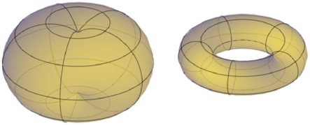

타이어 내부 튜브 형태의 고리 모양 솔리드를 작성합니다.
토러스에는 두 가지 반지름 값이 지정됩니다. 하나는 튜브를 정의하고, 다른 하나는 토러스 중심에서 튜브 중심까지의 거리를 정의합니다. 기본적으로 토러스는 현재 UCS의 XY 평면에 평행하며 이 평면에 의해 이등분됩니다.
토러스는 자체 교차할 수 있습니다. 자체 교차되는 토러스는 튜브의 반지름이 토러스의 반지름보다 더 크기 때문에 중심에 구멍이 없습니다.
