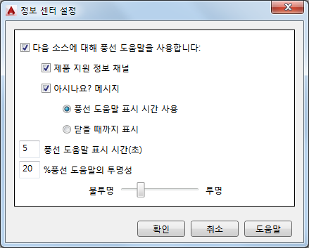

정보 센터 설정 대화상자
응용프로그램 윈도우 오른쪽 위 구석에 표시되는 풍선 도움말의 컨텐츠와 표시 시간을 조정하는 옵션을 제공합니다.
액세스 방법
옵션 대화상자, 시스템 탭
옵션 리스트
다음과 같은 옵션이 표시됩니다.
다음 소스에 대해 풍선 도움말을 사용합니다.
풍선 도움말 기능이 켜지는지 꺼지는지를 조정합니다.
제품 지원 정보 채널
제품 지원 알림 표시 여부를 조정합니다.
아시나요? 메시지
유용한 메시지 및 팁의 표시 여부를 조정합니다.
아시나요 메시지에서는 기술 자료 문서 정보와 일반적인 지침 메시지가 제공됩니다. 텍스트나 확장 아이콘을 클릭하면 자세한 정보를 확인할 수 있습니다.
풍선 도움말 표시 시간 사용
아래에 지정한 시간(초) 동안 풍선 메시지를 표시합니다.
풍선 도움말 표시 시간(초)
풍선이 자동으로 닫히기 전까지 표시되는 시간을 지정합니다.
%풍선 도움말의 투명성
풍선의 표시 투명도를 0(불투명)에서 80(거의 투명) 사이의 값으로 조정합니다.
