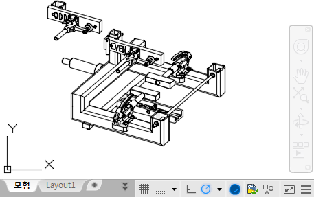

작업 환경에는 "모형 공간"과 "도면 공간"의 두 가지가 있으며, 이 두 공간에서 도면의 객체로 작업을 할 수 있습니다.
- 기본적으로는 모형 공간이라는 제한 없는 3D 도면 영역에서 작업을 시작합니다. 먼저 한 단위가 나타내는 크기(1밀리미터, 1센티미터, 1인치, 1피트 또는 기타 편리한 단위)를 결정합니다. 그런 후에 1:1 축척으로 그리기를 진행합니다.

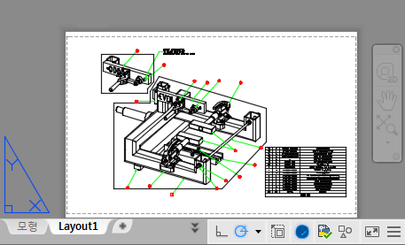

- 인쇄할 도면을 준비하려면 도면 공간으로 전환합니다. 이 공간에서 제목 블록과 주를 사용하여 서로 다른 배치를 설정할 수 있으며, 각 배치에서는 서로 다른 모형 공간 뷰를 표시하는 배치 뷰포트를 작성할 수 있습니다. 배치 뷰포트에서는 도면 공간을 기준으로 모형 공간 뷰를 축척합니다. 도면 공간의 한 단위는 용지에서 실제 거리(페이지 설정을 구성한 방법에 따라 밀리미터 또는 인치)를 나타냅니다.
모형 공간은 모형 탭에서, 도면 공간은 배치 탭에서 액세스할 수 있습니다.
주: 이러한 탭은 응용프로그램 윈도우의 가운데 아래쪽에서 상태막대의 버튼으로 숨겨져서 표시될 수 있습니다. 탭을 다시 표시하려면 모형 또는 배치 버튼을 마우스 오른쪽 버튼으로 클릭한 후 바로 가기 메뉴의 배치 및 모형 탭 표시를 클릭합니다.
