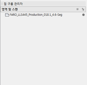

POINTCLOUDMANAGER(명령)
점 구름 프로젝트, 영역 및 스캔의 표시를 조정하는 데 사용되는 점 구름 관리자 팔레트를 표시합니다.
옵션 리스트
다음과 같은 옵션이 표시됩니다.
트리 뷰 또는 리스트 뷰 버튼
계층 구조 트리 뷰 및 리스트 뷰 사이를 전환합니다.
투영
현재 도면에 첨부된 프로젝트 파일을 나열합니다.
영역
부착된 점 구름에 대해 Autodesk ReCap Pro에 정의된 영역을 나열합니다.
지정된 색상으로 강조할 영역 이름을 선택합니다.
미지정 점
미지정 점 또는 영역에 지정되지 않은 점 구름의 섹션을 식별하고 숨깁니다. 미지정 점을 표시할 행을 선택합니다.
스캔

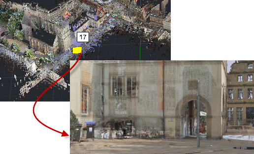

복합 점 구름에 포함된 개별 스캔 파일을 나열합니다. 스캔에 포함된 점을 강조 표시할 행을 선택합니다. 장면에서 위치를 식별하는 태그가 일시적으로 표시됩니다.
점 구름 관리자에서 스캔을 두 번 클릭하면 해당 스캔에 대한 카메라 위치의 관측하기 유리한 위치에서 점 구름을 볼 수 있습니다.
영역 또는 스캔을 표시하거나 숨기려면
영역 또는 스캔을 숨기려면 행의 오른쪽 끝에 있는 버튼을 클릭합니다.
검색
점 구름, 영역 또는 스캔 파일을 이름별로 검색합니다.
