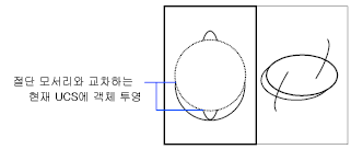

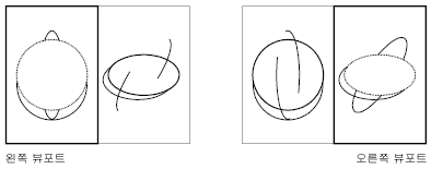

객체를 자를 때 사용하는 투영 방법을 지정합니다.
투영 없음으로 지정합니다. 이 명령은 3D 공간에서 자를 모서리와 교차하는 객체만을 자릅니다.
현재 UCS의 XY 평면에 투영을 지정합니다. 이 명령은 3D 공간에서 자를 모서리와 교차하지 않는 객체를 자릅니다.
현재 뷰 방향을 따라 투영하도록 지정합니다. 이 명령은 현재 뷰의 경계와 교차하는 객체를 자릅니다.
