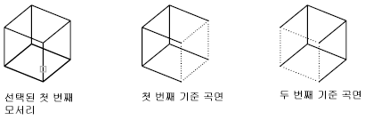

모따기할 3D 솔리드의 모서리를 선택한 다음 두 인접 표면 중 기준 표면을 지정할 수도 있습니다. AutoCAD LT에는 해당되지 않습니다.
표면 선택 옵션 입력
o를 입력하거나 Enter 키를 눌러 선택한 표면을 기준 표면으로 설정합니다. n을 입력하여 선택한 모서리에 인접한 두 면 중 하나를 선택합니다.
기준 면과 모따기 거리를 선택한 다음 모따기할 기준 면의 모서리를 선택합니다. 모서리를 하나씩 선택하거나 한 번에 모두 선택할 수 있습니다.

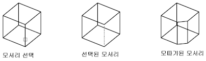

모서리
모따기할 개별 모서리를 선택합니다.

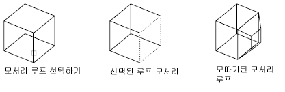

루프
모서리 루프 모드로 전환합니다.
모서리 루프
기준 면의 모든 모서리를 선택합니다.
