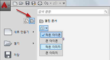

최근 문서 리스트의 미리보기 표시 변경
- 응용프로그램 버튼
최근 문서를 클릭합니다.
- 명령 검색 상자에서 표시 옵션 버튼을 클릭하고 표시 옵션을 선택합니다.
주: 선택한 표시 옵션은 응용프로그램 메뉴의 최근 문서 및 열린 문서 리스트에 모두 적용됩니다.
