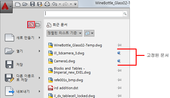

고정된 파일
파일 이름 오른쪽의 누름 핀 버튼을 클릭하면 나중에 파일을 추가로 저장해도 해당 파일을 리스트에 계속 포함해 둘 수 있습니다. 그러면 해당 파일은 누름 핀 버튼을 끌 때까지 리스트 맨 아래에 표시됩니다.
