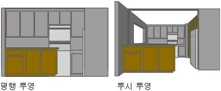

다음 그림은 동일한 모형에 대한 평행 투영 및 투시 투영을 보여줍니다. 두 그림의 뷰 방향은 동일합니다.
