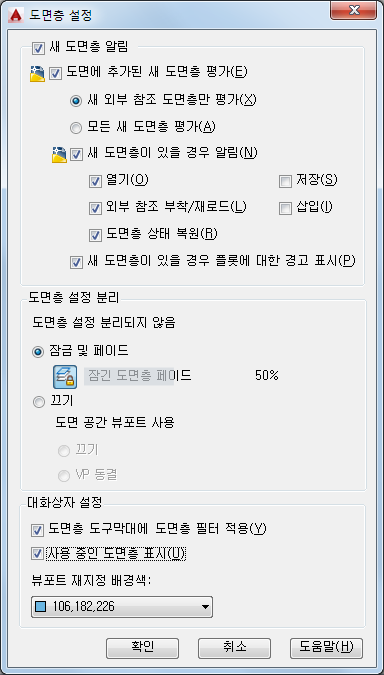

도면층 설정 대화상자(도면층 특성 관리자)
새 도면층 알림, 도면층 표시 분리 및 기타 도면층 인터페이스 설정의 동작을 조정합니다.
액세스 방법
도면층 특성 관리자에서 도면층 설정 버튼을 클릭합니다.
새 도면층에 대해 알림이 수행되는 시기, 일부 도면층이 격리된 경우의 도면층 동작, 도면층 필터가 도면층 도구막대에 적용되는지 여부, 그리고 도면층 특성 관리자에서 뷰포트 재지정의 배경 색상을 조정합니다.
옵션 리스트
다음과 같은 옵션이 표시됩니다.
새 도면층 알림
DWG 파일의 LAYEREVAL 설정에 따라 새 도면층의 평가 및 알림을 조정합니다.

도면에 추가된 새 도면층 평가
도면에 추가된 새 도면층에 대해 검사합니다. (LAYEREVAL=0)
새 외부 참조 도면층만 평가
부착된 외부 참조에 추가된 새 도면층에 대해 검사합니다. (LAYEREVAL=1)
모든 새 도면층 평가
부착된 외부 참조에 추가된 새 도면층을 포함하여 도면에 추가된 새 도면층에 대해 평가합니다. (LAYEREVAL=2)
새 도면층이 있을 경우 알림
새 도면층 알림을 켭니다. (LAYERNOTIFY=0)
열기
OPEN 명령 사용 시 새 도면층이 있으면 새 도면층 알림을 표시합니다. (LAYERNOTIFY=2)
외부 참조 부착/다시 로드
외부 참조 부착 및 다시 로드 시 새 도면층이 존재하면 새 도면층 알림을 표시합니다. (LAYERNOTIFY=4)
도면층 상태 복원
도면층 상태 복원 시 새 도면층 알림을 표시합니다. (LAYERNOTIFY=8)
저장
SAVE 명령 사용 시 새 도면층이 있으면 새 도면층 알림을 표시합니다. (LAYERNOTIFY=16)
삽입
INSERT 명령 사용 시 새 도면층이 있으면 새 도면층 알림을 표시합니다. (LAYERNOTIFY=32)
새 도면층이 있을 경우 플롯에 대한 경고 표시
PLOT 명령 사용 시 새 도면층이 있으면 새 도면층 알림을 표시합니다. (LAYERNOTIFY=1)
도면층 설정 분리
격리되지 않은 도면층의 설정을 조정합니다.
잠금 및 페이드
분리 방법으로 잠금 및 페이드를 선택합니다.
끄기
선택되지 않은 도면층을 끄기로 설정합니다.
끄기
선택되지 않은 도면층을 끄기로 설정합니다(도면 공간에서).
VP 동결
선택되지 않은 도면층을 뷰포트 동결로 설정합니다(도면 공간에서).
대화상자 설정
도면층 필터를 도면층 도구막대로 적용
현재 도면층 필터를 적용하여 리본의 도면층 패널 및 도면층 도구막대에 있는 도면층 리스트의 도면층 표시를 조정합니다.
사용 중인 도면층
리스트 뷰의 아이콘을 표시하여 도면층이 사용 중인지 여부를 나타냅니다. 많은 도면층이 있는 도면에서 이 옵션을 제거하여 성능을 향상시킵니다.
뷰포트 재지정 배경 색상
색상 리스트와 색상 선택 대화상자를 표시하며, 여기서 뷰포트 재지정의 배경 색상을 선택할 수 있습니다.
