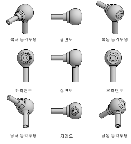

방향
기준 뷰에 사용할 방향을 지정합니다.
모형에 대해 모형 공간에서와 같은 방향을 사용하려면 현재 옵션을 선택하면 됩니다. 그렇지 않으면 다음과 같은 사전 설정 방향 중에서 선택합니다.
