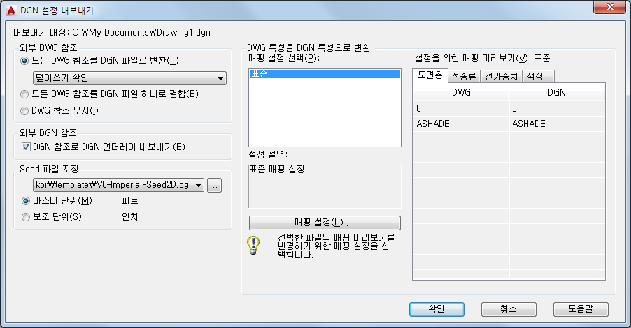

객체를 DGN 파일로 내보낼 때 객체가 처리되는 방법을 조정합니다.
다음과 같은 옵션이 표시됩니다.
외부 참조가 처리되는 방법을 조정합니다.
내포된 DWG 참조를 포함하여 모든 참조된 DWG 파일은 DGN로 변환됩니다. 결과 DGN 파일은 DWG 파일과 동일한 파일 이름을 사용하지만 .dgn 파일 확장자를 사용합니다.
다음과 같은 옵션을 사용하여 DGN 참조 파일의 덮어쓰기 여부를 선택할 수 있습니다.
상위 DWG 파일 및 모든 참조 DWG 파일이 하나의 DGN 파일로 결합됩니다. 참조 DWG 파일은 1차 DGN 파일의 일부분으로 셀로 변환됩니다.
참조 DWG 파일은 DGN 파일에 포함되지 않습니다.
DWG 파일의 DGN 언더레이를 결과 DGN 파일의 DGN 참조로 내보낼지 여부를 조정합니다.
선택한 경우 모든 DGN 언더레이를 기본 도면과 함께 DGN 참조로 내보냅니다. 선택 해제한 경우 DGN 언더레이를 내보내지 않습니다.
V8 DGN 언더레이가 포함된 도면을 V7 DGN 형식 파일로 내보내지 마십시오. 생성되는 V7 DGN 파일에서 V8 DGN 파일 형식은 유효한 설계 파일로 인식되지 않으므로, V7 DGN 파일에 V8 DGN 참조가 표시되지 않습니다.
DGN 파일의 시드 파일은 기본 설정 및 작업 단위 등의 속성을 포함하는 도면 템플릿(DWT) 파일과 유사합니다. DWG를 DGN으로 변환할 때 적절한 DGN Seed 파일(영국식, 미터법 또는 사용자 정의) 및 변환 단위를 선택해야 합니다. 또한 시드 파일은 DWG 파일에는 없고 내보낸 DGN에는 상속되는 설정을 포함합니다.
이러한 설정에는 파일의 2D/3D 여부와 함께 작업 단위 및 해상도가 포함됩니다.
변환을 위한 적절한 변환 단위를 선택합니다. DGN 시드 파일은 마스터 단위 및 보조 단위라는 작업 단위(영국식 또는 미터법)를 포함합니다. 하나의 DWG 단위는 하나의 마스터 단위 또는 보조 단위로 변환됩니다.
하나의 DWG 도면 단위가 지정한 DGN 시드 파일의 하나의 마스터 단위로 변환되도록 지정합니다.
하나의 DWG 도면 단위가 지정한 DGN 시드 파일의 하나의 보조 단위로 변환되도록 지정합니다.
DGN Seed 파일의 이름을 지정합니다. 설치 시 여러 샘플 시드 파일이 제공됩니다.
Seed 파일 선택 대화상자(표준 파일 선택 대화상자)를 표시하며 여기서 DGN Seed 파일을 선택할 수 있습니다.
DWG 객체 및 기타 데이터를 DGN 파일로 내보내는 작업의 범위에 대해서는 DGNEXPORT 변환 테이블을 참고하십시오.

현재 DGN 내보내기에 사용되는 매핑 설정을 선택하고 관리합니다.
현재 정의된 매핑 설정을 표시합니다.
표준은 내보낼 도면에서 데이터를 추출하고, 매핑 미리보기에 표시된 대로 DGN 도면층, 선종류, 선가중치, 색상에 자동 매핑을 적용하는 기본 매핑 설정입니다.
선택된 매핑 설정에 대한 설명을 표시합니다.
매핑 설정을 새로 작성하고 기존 매핑 설정을 수정 또는 삭제하거나 이름을 바꿀 수 있는 DGN 매핑 설정 대화상자를 엽니다(DGNMAPPING).
내보낸 DWG 파일의 모든 특성을 DWG 열에 나열하고 선택된 매핑 설정을 DGN 열에 나열합니다.
