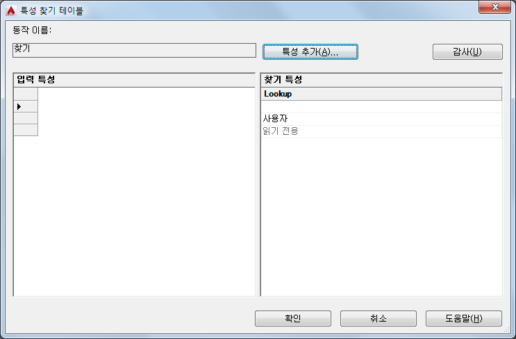

다음과 같은 옵션이 표시됩니다.
특성 팔레트에서 편집할 수 있는 연관된 찾기 동작 이름을 표시합니다.
매개변수 특성 추가 대화상자를 표시합니다.
데이터를 검사하여 각 행이 고유한 행인지 확인합니다.
매개변수 특성 추가 대화상자에서 선택한 매개변수를 열로 표시합니다. 매개변수 값이 입력 특성 열과 일치하면 해당하는 찾기 특성이 블록 참조에 지정됩니다.
입력 특성에 지정된 사용자 값을 표시합니다. 찾기 열 아래쪽을 클릭하여 찾기 특성을 읽기 전용으로 설정하거나 역순 찾기를 허용합니다. 역순 찾기 허용을 선택하면 블록 참조를 변경하는 찾기 그립과 연관된 드롭다운 리스트가 테이블의 입력 특성 값과 일치하게 됩니다.
