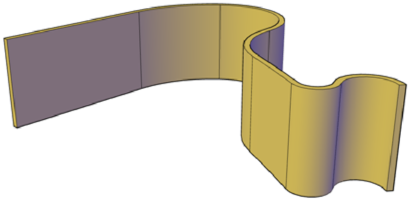

폴리선을 작성할 때와 동일한 기술을 사용하여 폴리솔리드를 작성합니다.
POLYSOLID 명령으로 3D 벽을 빠르게 그릴 수 있습니다. 폴리솔리드는 돌출된 굵은 폴리선과 비슷합니다. 실제로 직선과 곡선을 둘 다 사용하여 폴리선을 그릴 때와 동일한 방법으로 폴리솔리드를 그릴 수 있습니다. 돌출 시 폭 특성을 잃게 되는 돌출된 폴리선과는 달리, 폴리솔리드는 선 세그먼트의 폭을 유지합니다.
또한 선, 2D 폴리선, 호 또는 원 등의 객체를 폴리솔리드로 변환할 수도 있습니다.
폴리솔리드는 특성 팔레트에서 스윕 솔리드로 표시됩니다.
