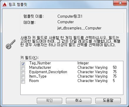

현재 도면에서 링크 템플릿을 작성하려면
도구
메뉴
팔레트
데이터베이스 연결
을 클릭합니다.
데이터베이스 연결 관리자에서 데이터 원본 파일을 마우스 오른쪽 버튼으로 클릭하고 새 링크 템플릿을 선택합니다.
링크 템플릿의 이름을 입력하고 계속을 클릭합니다.
해당 체크박스를 클릭하여 하나 이상의 키 필드를 선택합니다.
주의:
키 필드를 많이 선택하면 링크 선택 및 기타 연결 작업의 성능이 저하될 수 있습니다.
확인을 클릭하여 링크 템플릿을 작성합니다.
