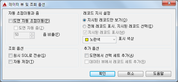

데이터 뷰 윈도우에서 추가 레코드를 선택하면 링크된 데이터 그래픽 객체가 자동으로 선택되도록 프로그램을 설정할 수도 있습니다. 반대로, 도면에서 추가 그래픽 객체를 선택하면 링크된 데이터베이스 레코드가 선택되도록 프로그램을 설정할 수도 있습니다. 이러한 자동보기 모드는 한 번에 하나만 활성화될 수 있습니다.
데이터 뷰 및 조회 옵션 대화상자를 사용하면 해당 링크 항목이 선택될 때마다 링크된 레코드와 링크된 그래픽 객체가 표시되는 방법에 영향을 주는 여러 보기 옵션을 설정할 수 있습니다.
도면 자동 초점이동 옵션은 도면을 자동으로 초점이동하여 레코드의 현재 선택 세트와 연관된 객체를 데이터 뷰 윈도우에 표시합니다. 데이터 뷰 윈도우에서 여러 개의 레코드를 선택한 경우, 자동 초점이동이 도면의 현재 줌 비율로 레코드 전부가 도면 윈도우에 들어가도록 맞출 수 없습니다. 이를 조정하기 위해 현재 레코드 세트와 연관된 모든 링크된 객체가 표시되도록 자동초점이동 모드에 줌 요인을 설정할 수 있습니다.
도면 자동 줌 옵션은 현재 레코드 세트와 연관된 모든 객체가 표시되도록 도면을 자동으로 줌합니다. 표시된 객체의 범위 크기를 도면 영역의 정의된 퍼센트로 설정하는 줌 비율을 지정해야 합니다. 사용 가능한 범위는 20%에서 90%까지이고 기본값은 50%입니다. 50% 값은 범위의 높이가 도면 영역 높이의 50%이거나 범위의 폭이 도면 영역 폭의 50%라는 의미입니다(둘 중에서 더 작은 값).
