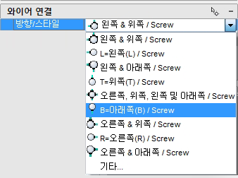

라이브러리 기호의 와이어 연결 지점 및 터미널 문자를 정의할 수 있습니다. 와이어 연결을 추가할 경우 스타일, 와이어 연결 시작 방향, 선택적 TERMxx 및 TERMDESCxx 속성을 포함할지 여부를 선택합니다. 이 연습에서는 와이어 연결 속성을 기호의 왼쪽, 아래쪽 및 오른쪽에 삽입합니다.
  1. 기호 빌더 속성 편집기가 표시되지 않는 경우
    기호 빌더 탭 편집 패널 팔레트 가시성 전환을 클릭합니다. 찾기
  2. 기호 빌더 속성 편집기의 와이어 연결 섹션을 확장합니다.
  3. 방향/스타일 리스트를 확장하고 기타를 선택하여 와이어 연결 삽입 대화상자를 시작합니다.
  4. 와이어 연결 삽입 대화상자에서 터미널 스타일: 나사를 선택합니다.
  5. 연결 방향: 왼쪽을 선택합니다.
  6. 이 구성을 기본값으로 사용을 선택합니다. 이렇게 하면 기호 빌더는 현재 터미널 스타일과 축척을 드롭다운 리스트의 기본값으로 사용합니다.
  7. (옵션) “L1”을 TERM01 값으로 입력합니다. 이렇게 하면 기호가 사용될 때 “L1”이 기본 터미널 핀 번호로 설정됩니다.
  8. (옵션) 핀 정보 섹션에서 TERMDESC01을 선택하고 삭제를 클릭합니다. 이렇게 하면 기호 빌더는 선택적 TERMDESCxx 속성을 와이어 연결 속성과 함께 삽입하지 않습니다.
  9. 삽입을 클릭하고 그림과 같이 직사각형의 왼쪽 가운데를 선택합니다. 와이어 연결 속성 X4TERM01 및 터미널 핀 속성 TERM01이 삽입됩니다.
  10. 기호 빌더 속성 편집기로 돌아가 와이어 연결 리스트를 확장하고 맨 아래/나사를 선택합니다.
  11. 와이어 연결 삽입 도구를 선택하고 직사각형의 맨 아래 가운데에 터미널을 삽입합니다.
  12. 와이어 연결 방향/스타일 리스트에서 오른쪽/나사를 선택합니다.
  13. 와이어 연결 삽입 도구를 선택하고 직사각형의 오른쪽 가운데에 터미널을 삽입합니다.

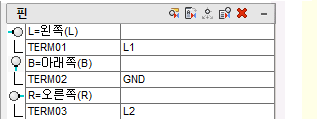

  14. 핀 섹션에서 TERM02 값에 “GND”를 입력하고 TERM03 값에 “L2”를 입력합니다.
