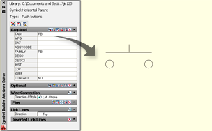

블록 편집기 환경
초기 선택을 수행하고 나면 블록 편집기 환경으로 들어갑니다. 초기 선택 항목에는 기호 유형, 속성 템플릿, 기존 객체 및 삽입점이 포함될 수 있습니다. 기호 그래픽을 추가 및 수정하기 위한 블록 편집기 메뉴 외에도 AutoCAD Electrical 속성을 삽입 및 수정하기 위한 기호 빌더 속성 편집기를 사용할 수 있습니다.
속성 템플릿
AutoCAD Electrical에서는 각 기호 유형, 구조도 상위, 구조도 하위 등에 대한 특정 속성이 필요합니다. 기호 빌더는 이러한 속성을 기호에 쉽게 추가할 수 있도록 속성 템플릿을 사용합니다. 속성 템플릿 도면은 AutoCAD Electrical 속성이 있는 AutoCAD 도면입니다. 기호 유형과 패밀리 코드가 다양한 만큼 다양한 속성 템플릿이 있습니다. 제공된 속성 템플릿은 기호 라이브러리 폴더에 있고 모든 속성 템플릿 도면 이름은 “AT_”로 시작합니다.
기호 유형을 선택할 경우 속성 리스트를 작성하는 데 연관된 속성 템플릿이 사용됩니다. 속성 템플릿은 필요에 따라 정의된 속성과 선택적인 다른 속성을 포함할 수 있습니다. 필수 속성은 작성 중인 특정 기호 유형에서 필요한 속성입니다. 선택적 속성은 이 기호 유형에 필요하지는 않지만 지원되는 속성입니다. 예를 들어, 정격 또는 스위치 위치 속성이 있습니다. 속성을 필요에 따라 개별적으로 삽입하거나 템플릿의 모든 속성을 한 번에 삽입할 수 있습니다.
속성 템플릿이 따르는 명명 규칙은 AT_{기호}_{유형}입니다. {기호} 문자열은 기호/객체 선택 대화상자의 기호 리스트에 표시되며, {유형} 문자열은 유형 리스트에 표시됩니다. 또한 카탈로그 데이터베이스 default_cat.mdb의 _FAMILY_DESCRIPTION 테이블에 있는 {유형}에 대한 약어를 매핑할 수도 있습니다.
주: 속성 템플릿에는 와이어 연결 속성이 없습니다. 필요에 따라 와이어 연결 속성을 기호에 추가합니다. 와이어 연결을 삽입할 때 사용되는 고유한 와이어 연결 템플릿을 작성할 수 있습니다.
