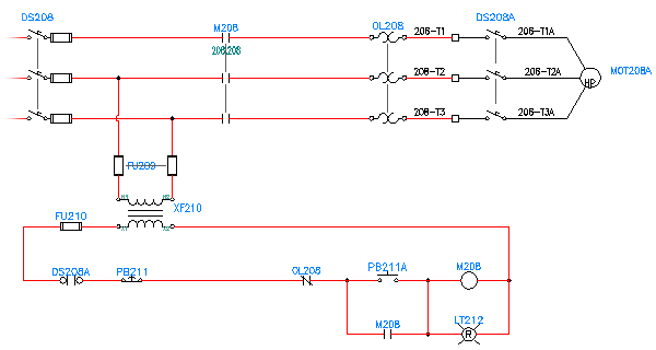

PLC 입출력 기호를 제외한 릴레이, 스위치, 지시등, 이산 전동기 제어 장치 같은 도식적인 구성요소는 다음 명명 규칙을 따릅니다.
중요사항: "HH", "HV", "VH" 또는 "VV"를 기호 블록 이름의 첫 두 글자로 사용하지 마십시오.
예:
HCR1.dwg
제어 릴레이 코일, 가로 횡선 삽입
VCR1.dwg
제어 릴레이 코일, 세로 횡선 삽입
HCR21.dwg
수평 릴레이 접점, NO
HCR22.dwg
수평 릴레이 접점, NC
HCR22T.dwg
수평 릴레이 접점, NC, 인라인 터미널 번호 사용
VPB11.dwg
수직 누름 버튼, 상위 접점, NO
VPB21.dwg
수직 누름 버튼, 하위 접점, NO
HLS11.dwg
수평 리밋 스위치, 상위, NO
HLS11H.dwg
수평 리밋 스위치, 상위, NO 유지 닫힘
VLT1RP.dwg
수직 지시등, 빨간색, 테스트용 프레스
HW01.dwg
수평 케이블 표식기, 변경된 와이어 번호 없음

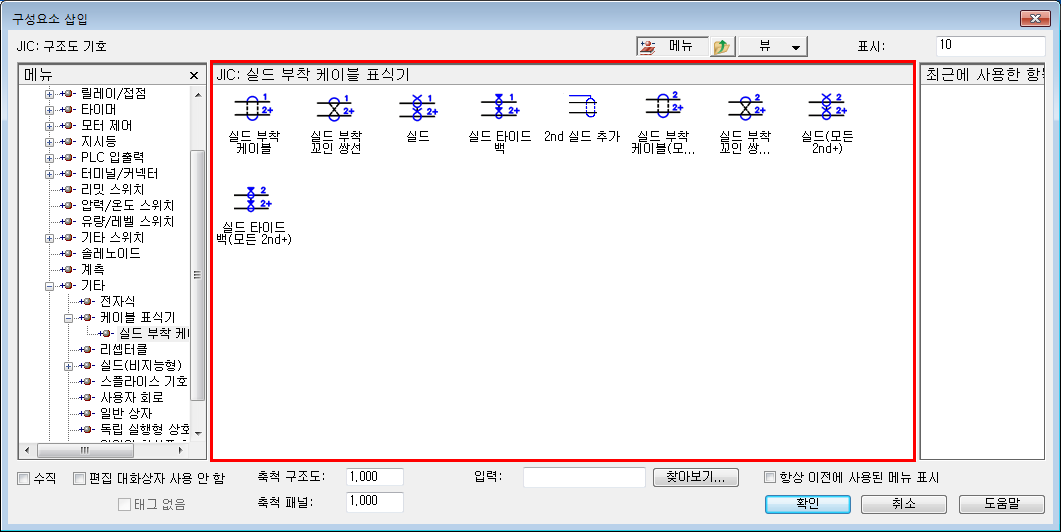

케이블 표식기 기호
AutoCAD Electrical의 케이블 컨덕터 표식기 기호는 이 규칙을 따릅니다.
예:
HW01.dwg
상위 케이블 컨덕터 표식기, 수평 와이어 삽입
HW02.dwg
하위 케이블 표식기, 수평 와이어 삽입
VW01.dwg
상위 케이블 컨덕터 표식기, 수직 와이어 삽입
VW02.dwg
하위 케이블 표식기, 수직 와이어 삽입

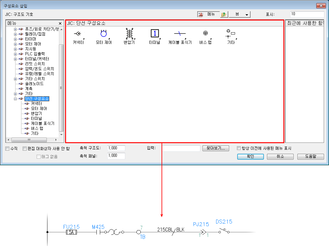

단선 기호
단선 기호는 구조도 상위 및 하위 기호와 동일한 명명 규칙을 따릅니다. 고유한 기호 이름을 만들려면 단선 기호 블록 이름에 “1-” 꼬리말이 있어야 합니다. 그러나 기호 이름은 기호를 단선 기호로 정의하지 않습니다. 단선 기호는 기호의 경우 값 "1-" 또는 단선 버스 탭 기호의 경우 값 "1-1"을 가진 WDTYPE 속성에 의해 정의됩니다.
버스 탭 기호에 다음 두 가지 기능이 있을 수 있습니다.
이중 회로 단선 템플릿에는 세 가지 버스 탭 기호가 있습니다. 하나는 회로가 버스에 연결되는 일반 점에 있는 기호입니다. 나머지는 두 회로 "레그"에 각각 위치한 기호입니다. 각 기호는 이중 회로의 해당 부분이 시작되는 점을 표시합니다. 이러한 버스 탭 기호를 사용하면 단일 회로 또는 이중 회로 표시에 관계없이 다양한 보고서에서 단선 회로에 대해 정확하게 보고할 수 있습니다.
다음과 같은 버스 탭 기호가 제공됩니다.
주:
값이 "1-1"인 WDTYPE 속성이 버스 탭 기호를 식별합니다.

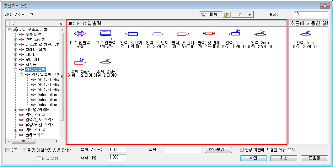

PLC 입출력 변수 구성 기호
이러한 기호는 수평 횡선을 나타내는 "HP"나 수직 횡선을 나타내는 "VP"로 시작되고 1에서 9 사이의 숫자가 뒤에 옵니다. 숫자는 선택한 PLC 모듈 스타일 또는 모양에 해당합니다. 1~5는 AutoCAD Electrical 라이브러리에서 제공되고 6~9는 사용자 정의할 수 있습니다.

독립형 PLC 입출력 점 기호
이러한 기호는 "PLCIO"로 시작되며 최대 32자 길이가 될 수 있습니다. "PLCIO" 머리말 외에는 AutoCAD Electrical이 참조하는 명명 규칙이 없습니다.
예:
PLCIO50E1761-L16AWA.dwg
0.5 단위 횡선 간격을 사용한 AB 1761 모델 L16-AWA
PLCIOI1T.dwg
독립형 입력 지점, 단일 와이어 연결
