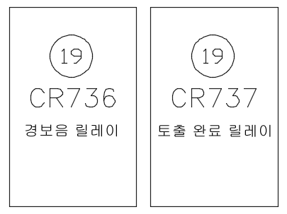

구성요소에 항목 번호 품번기호를 추가하려면
선택한 구성요소의 항목 번호가 포함된 품번기호를 삽입합니다. 여러 항목 번호가 포함된 구성요소에 대해 품번기호 방향을 선택합니다.
품번기호 삽입
패널 탭
구성요소 외곽설정 삽입 패널
품번기호
를 클릭합니다.
찾기
품번기호에 대한 구성요소를 선택합니다.
시작할 지시선의 위치를 선택합니다.
구성요소에 항목 번호가 여러 개 있는 경우
D
를 입력하고 사용 가능한 품번기호 방향 옵션에서 선택할 문자를 입력합니다.
지시선의 나머지 점을 선택합니다.
Enter 키를 눌러 지시선을 완성하고 품번기호를 삽입합니다.
다른 구성요소를 선택하거나 Enter 키를 눌러 명령을 종료합니다.
