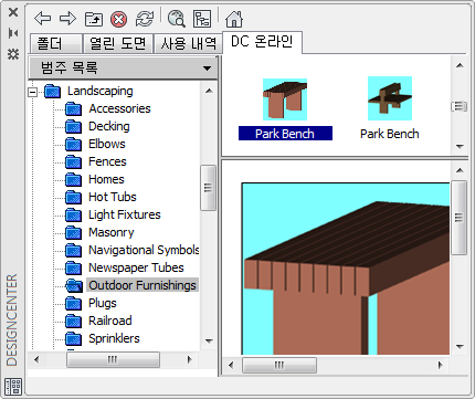

DesignCenter 온라인에서는 블록, 기호 라이브러리, 제조업체 컨텐츠 및 온라인 카탈로그와 같은 컨텐츠에 액세스할 수 있습니다. 이 컨텐츠는 일반 설계 응용프로그램에서 사용되어 도면 작성을 도울 수 있습니다.
DesignCenter 온라인에 액세스하려면 DesignCenter의 DC 온라인 탭을 클릭합니다. 일단 DesignCenter 온라인 윈도우가 열리면 도면에서 사용할 컨텐츠를 찾아보고 검색하고 다운로드할 수 있습니다.
왼쪽 윈도우 맨 위의 제목을 클릭하여 뷰를 선택합니다.
선택한 컨텐츠는 오른쪽의 컨텐츠 영역으로 로드됩니다. 컨텐츠 영역의 항목을 선택하여 미리보기 영역에 표시할 수 있습니다. 항목을 미리보기 영역에서 도면이나 도구 팔레트로 끌거나 또는 컴퓨터에 저장하여 다운로드 받을 수 있습니다.
DesignCenter 온라인 폴더에서 분야별 컨텐츠를 검색할 수 있습니다. 검색할 수 있는 컨텐츠는 다음과 같습니다.
컬렉션 뷰를 사용하여 범주 리스트 뷰에 표시하려는 온라인 컨텐츠의 범주를 선택합니다.
