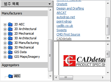

범주 리스트 뷰를 사용하면 왼쪽 윈도우의 폴더를 클릭하여 해당 컨텐츠를 볼 수 있습니다. 이들 폴더는 다른 폴더를 포함할 수 있습니다.
폴더를 클릭하거나 폴더 내의 항목을 클릭하면 컨텐츠가 컨텐츠 영역에 표시됩니다. 블록을 클릭하면 블록에 대한 그래픽 및 자세한 설명이 미리보기 영역에 표시됩니다.

웹에서 컨텐츠를 다운로드하려면 사용할 컨텐츠가 포함된 폴더를 찾습니다. 그런 다음 컨텐츠 영역에서 컨텐츠의 썸네일 이미지를 클릭합니다. 컨텐츠는 컨텐츠에 대한 정보와 함께 미리보기 영역에 표시됩니다. 미리보기 영역에서 블록을 도면이나 도구 팔레트로 직접 끌 수 있거나 다음에 사용하기 위해 컴퓨터에 저장할 수 있습니다.
