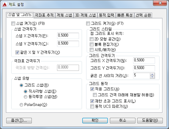

스냅 및 그리드 탭(제도 설정 대화상자)
스냅 및 그리드 설정을 지정합니다.

옵션 리스트
스냅 켜기
스냅 모드를 켜거나 끕니다. 상태막대에서 스냅 모드를 클릭하거나 F9 키를 누르거나 SNAPMODE 시스템 변수를 사용하여 스냅 모드를 켜거나 끌 수도 있습니다.
스냅 간격두기
커서 움직임을 지정된 X Y 간격으로 제한하는 보이지 않는 직사각형 스냅 위치의 그리드를 조정합니다.
스냅 X 간격두기
X 방향의 스냅 간격을 지정합니다. 이 값은 양의 실수이어야 합니다. (SNAPUNIT 시스템 변수)
스냅 Y 간격두기
Y 방향의 스냅 간격을 지정합니다. 이 값은 양의 실수이어야 합니다. (SNAPUNIT 시스템 변수)
동일한 X 및 Y 간격두기
스냅 간격두기 및 그리드 간격두기에 대한 X 및 Y 간격을 강제로 동일하게 만듭니다. 스냅 간격두기의 간격은 그리드 간격두기의 간격과 다를 수 있습니다.
극좌표 간격두기
PolarSnap™ 증분 거리를 조정합니다.
극좌표 거리
스냅 스타일 & 스타일 아래에 PolarSnap이 선택되어 있는 경우 스냅 증분 거리를 설정합니다. (POLARDIST 시스템 변수)
이 값이 0이면 PolarSnap 거리를 스냅 X 간격두기의 값으로 가정합니다. 극좌표 거리 설정은 극좌표 추적이나 객체 스냅 추적과 함께 사용됩니다. 추적하기 기능이 작동되어 있지 않은 경우 극좌표 거리 설정은 아무런 영향을 주지 않습니다.
스냅 유형
스냅 스타일과 스냅 유형을 설정합니다.
그리드 스냅
스냅 유형을 그리드로 설정합니다. 점을 지정하면 커서가 수직 또는 수평 그리드 점을 따라 스냅됩니다. (SNAPTYPE 시스템 변수)
직사각형 스냅:
스냅 스타일을 표준 직사각형 스냅 모드로 설정합니다. 스냅 유형이 그리드로 설정되어 있고 스냅 모드가 켜져 있으면 커서는 직사각형 스냅 그리드로 스냅됩니다. (SNAPSTYL 시스템 변수)
등각투영 스냅
스냅 스타일을 등각투영 스냅 모드로 설정합니다. 스냅 유형이 그리드로 설정되어 있고 스냅 모드가 켜져 있으면 커서는 등각투영 스냅 그리드로 스냅됩니다. (SNAPSTYL 시스템 변수)
PolarSnap
스냅 유형을 극좌표로 설정합니다. 스냅 모드 상태에서 극좌표 추적 기능을 켜고 점을 지정하면, 시작 극좌표 추적점을 기준으로 극좌표 추적 탭에 설정된 극좌표 정렬 각도에 따라 커서가 스냅합니다. (SNAPTYPE 시스템 변수)
그리드 켜기
그리드를 켜거나 끕니다. 상태막대에서 그리드를 클릭하거나 F7 키를 누르거나 GRIDMODE 시스템 변수를 사용하여 그리드 모드를 켜거나 끌 수도 있습니다.
그리드 스타일
2D 컨텍스트에서 그리드 스타일을 설정합니다. GRIDSTYLE 시스템 변수를 사용하여 그리드 스타일을 설정할 수도 있습니다.
2D 모형 공간
2D 모형 공간에 대해 그리드 스타일을 점 그리드로 설정합니다. (GRIDSTYLE 시스템 변수)
블록 편집기
블록 편집기에 대해 그리드 스타일을 점 그리드로 설정합니다. (GRIDSTYLE 시스템 변수)
시트/배치
시트 및 배치에 대해 그리드 스타일을 점 그리드로 설정합니다. (GRIDSTYLE 시스템 변수)
그리드 간격두기
거리를 시각화하는 데 도움이 되는 그리드의 표시를 조정합니다.
주: 그리드의 한계는 LIMITS 명령 및 GRIDDISPLAY 시스템 변수에 의해 조정됩니다.
그리드 X 간격두기
X 방향의 그리드 간격을 지정합니다. 이 값이 0이면 그리드은 스냅 X 간격두기에 설정된 값을 사용합니다. (GRIDUNIT 시스템 변수)
그리드 Y 간격두기
Y 방향의 그리드 간격을 지정합니다. 이 값이 0이면 그리드은 스냅 Y 간격두기에 설정된 값을 사용합니다. (GRIDUNIT 시스템 변수)
주요 선 사이의 거리
보조 그리드 선 대비 주 그리드 선의 빈도를 지정합니다. (GRIDMAJOR 시스템 변수)
그리드 동작
다음과 같은 상황에서는 그리드 점이 아닌 그리드 선이 표시됩니다.
  • AutoCAD: GRIDSTYLE이 0으로 설정된 경우.
  • AutoCAD LT: SHADEMODE가 숨김으로 설정된 경우.
그리드 선의 모양을 조정합니다.
가변 그리드
줌이 축소되면 그리드의 밀도를 제한합니다. (GRIDDISPLAY 시스템 변수)
  • 그리드 간격 아래에 재분할 허용:
줌을 확대할 때, 추가적으로 보다 간격이 조밀한 그리드선을 생성합니다. 이러한 그리드선의 빈도는 주요 그리드선의 빈도에 따라 결정됩니다. (GRIDDISPLAY 및 GRIDMAJOR 시스템 변수)
한계를 초과하여 그리드 표시
LIMITS 명령이 지정한 영역을 초과하여 그리드를 표시합니다. (GRIDDISPLAY 시스템 변수)
동적 UCS 따름
동적 UCS의 XY 평면을 따르도록 그리드 평면을 변경합니다. (GRIDDISPLAY 시스템 변수)
AutoCAD LT에는 해당되지 않습니다.
