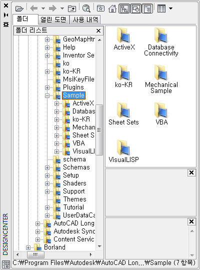

컨텐츠를 찾아보고, 검색하고 미리보며, 블록, 해치 및 외부 참조를 포함하는 컨텐츠를 삽입합니다.
폴더 탭이나 도면 열기 탭을 클릭하면 도면 컨텐츠를 관리할 수 있는 다음과 같은 2개의 창이 표시됩니다.
DesignCenter 상단의 도구막대에 있는 버튼을 사용하여 옵션을 표시하거나 액세스합니다.
다음과 같은 옵션이 표시됩니다.
컨텐츠 영역에서 끌거나 바로 가기 메뉴를 사용하여 도면 또는 도구 팔레트에 컨텐츠를 삽입할 수 있습니다.
사용자 컴퓨터 및 네트워크 드라이브에 있는 파일, 열린 도면 리스트 및 마지막으로 액세스했던 위치에 대한 사용 내역을 표시합니다. 항목을 트리 뷰에서 선택하여 그 항목의 컨텐츠를 컨텐츠 영역에 표시합니다.
