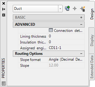

고급 특성은 기본적으로 축소 상태로 나타납니다. 고급 특성을 보려면
(아래쪽 화살표)를 클릭합니다.
고급 특성(플랙시블 덕트 특성 포함)
| 특성 | 설명 |
연결 상세 정보 |
주: 자세한 내용은 덕트 연결구를 참고하십시오.
| 라이닝 두께 |
현재 덕트 세그먼트의 라이닝 두께를 지정합니다. |
단열재 두께 |
현재 덕트 세그먼트의 단열재 두께를 지정합니다. |
** 테이크오프 위치 |
주: 자세한 내용은 덕트 부속의 테이크오프 위치 수정을 참고하십시오.
| ***지정된 엔지니어링 ID | 덕트 제작에 사용된 덕트 세그먼트 및 부속의 엔지니어링 ID를 지정합니다. |
**베인 |
베인을 켜거나 끕니다. |
| 라우팅 | 설명 |
*경사 형식 |
현재 경사 형식을 표시합니다(편집할 수 없음). |
*경사 |
현재 덕트 세그먼트의 경사 값을 지정합니다(편집할 수 없음). |
| 플랜지 치수 | 설명 |
| * 플랜지 확장 | 플랜지 확장을 지정합니다. 플랜지 확장 값은 덕트 쉐이프에 따라 달라집니다. 쉐이프가 동일하면 덕트 세그먼트 및 부속이 동일한 값을 사용합니다. |
| * 플랜지 두께 | 플랜지 두께를 지정합니다. 플랜지 두께 값은 덕트 쉐이프에 따라 달라집니다. 쉐이프가 동일하면 덕트 세그먼트 및 부속이 동일한 값을 사용합니다. |
| 그래픽 | 설명 |
**그래픽 |
플랙시블 덕트의 패턴을 지정합니다. 주: 자세한 내용은 플랙시블 덕트 그리기를 참고하십시오.
**피치 |
플랙시블 덕트의 피치 값을 지정합니다. 주: 자세한 내용은 플랙시블 덕트 그리기를 참고하십시오.
| 형상 | 설명 |
**형상 |
플랙시블 덕트 배치를 수정할 경우 사용합니다. |
