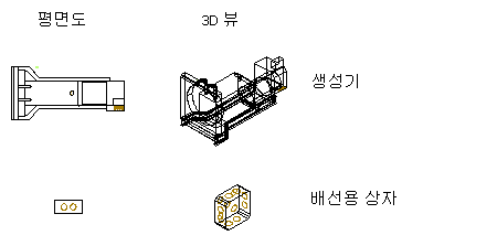

전기 도면은 일반적으로 2D로 표시되고 장치와 전반은 기호로 표시되며 와이어링은 단일 선으로 표시됩니다. 평면도에서 전기 다중 뷰 부품은 실제 부품 형상을 축척에 맞게 표시합니다. 장비는 3D로 표시할 수 있습니다. 예를 들어, 건물의 전기 장비, 전선관 및 케이블 트레이가 포함된 3D 모형을 표시할 수 있습니다. 이 경우 3D 뷰에서 객체의 실제 형상을 표시할 수 있습니다.
전기 장비의 예
