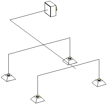

단선 시스템의 예

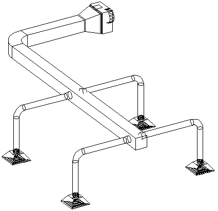

크기가 조정된 양선 덕트 시스템으로 변환된 도면 예
