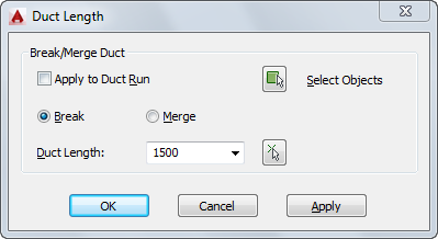

  5. 끊거나 병합할 덕트를 선택하고 덕트 탭수정 패널덕트 길이를 클릭합니다.
  6. 덕트 길이 대화상자에서 작업을 지정합니다.
    원하는 작업… 할 일...
    전체 런에 해당 길이 적용 덕트 런에 적용을 선택합니다.
    수정할 덕트 세그먼트를 수동으로 선택 (객체 선택)을 클릭하고 끊거나 병합할 특정 세그먼트를 선택합니다.
    세그먼트 끊기 끊기를 선택하고 덕트 길이 값을 입력합니다. (길이 선택)을 클릭하고 새 길이의 시작점과 끝점을 지정할 수도 있습니다.
    다중 세그먼트 병합 병합을 선택하고 객체 선택 아이콘을 클릭한 후 병합할 세그먼트를 선택합니다.
    주: 세그먼트를 병합할 때에는 세그먼트 결합을 위해 부속을 교차할 수 없습니다.
