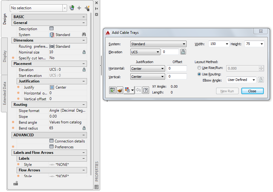

  1. 전기 작업공간에서 홈 탭작성 패널을 클릭합니다. 그런 다음 케이블 트레이 또는 전선관을 클릭합니다.
  2. 나머지 단계에서는 전선관 설정에 대해서는 특성 팔레트를 사용하고 케이블 트레이 설정에 대해서는 케이블 트레이 추가 대화상자를 사용합니다(다음 그림 참고).
    전선관*(왼쪽), 케이블 트레이(오른쪽)
    *평행 라우팅 모드를 비롯한 확장 특성을 보여 줍니다.
