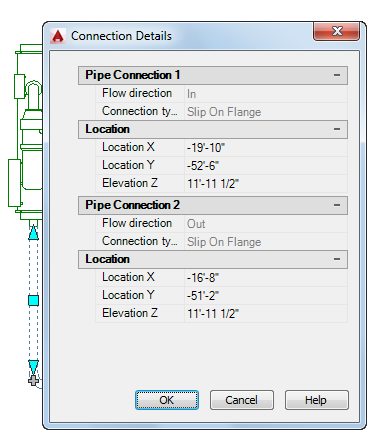

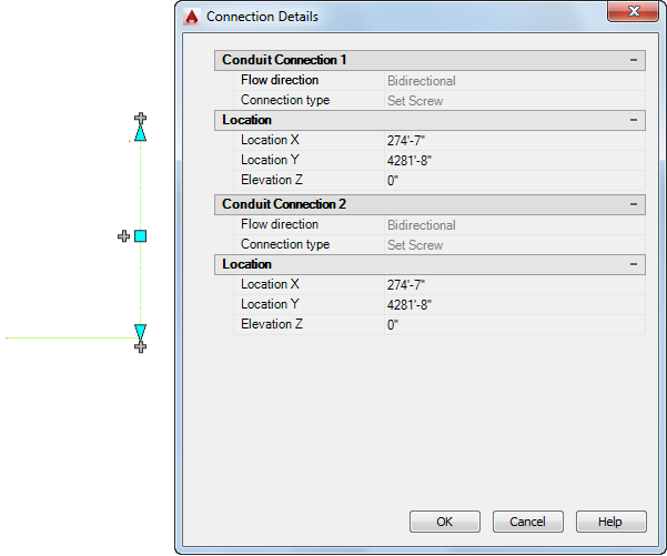

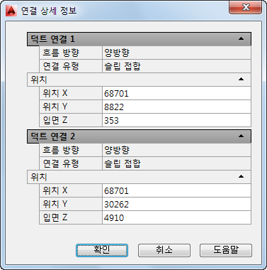

다음 절차를 사용하여 연결 상세 정보 워크시트에서 덕트, 덕트 부속, 플랙시블 덕트, 파이프, 파이프 부속, 플랙시블 파이프, 전선관 또는 전선관 부속에 대한 연결 관련 특성을 볼 수 있습니다.
덕트 연결 상세 정보의 예
파이프 연결 상세 정보의 예
전선관 연결 상세 정보의 예
선택한 객체에 따라 연결 상세 정보 워크시트에 다음과 같은 특성이 표시됩니다. 이러한 특성 중에서 위치와 입면 좌표만 편집할 수 있습니다.
특성 | 설명 | 덕트 | 파이프 | 전선관 | 덕트 부속 | 파이프 부속 | 전선관 부속 | 덕트 플랙시블 | 파이프 플랙시블 |
공칭 크기 | 라우팅 기본 설정에 지정된 크기 |
흐름 방향 | 객체의 안쪽, 바깥쪽 또는 양방향 흐름 |
연결 유형 | 세그먼트가 함께 장착되는 방식에 대한 분류 |
최대 공차 각도(AoD) | 암 부속의 최대 허용 처짐 각도(현재 각도 단위로 표시됨) |
현재 공차 각도 | 암 부속의 현재 처짐 각도(현재 각도 단위로 표시됨) |
위치 | X 및 Y 좌표 편집 가능 |
입면 | Z 좌표 편집 가능 |
