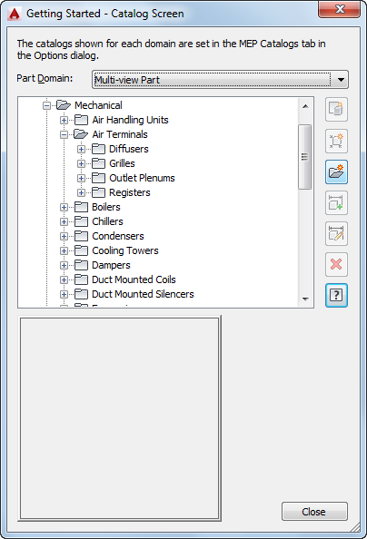

컨텐츠 작성기 시작
컨텐츠 작성기를 시작하면 시작하기 - 카탈로그 화면 대화상자가 표시됩니다. 이 작업 관련 대화상자는 전환 역할을 하므로 여러 작업 환경에 신속하게 액세스할 수 있습니다. 시작하기 - 카탈로그 화면 대화상자에는 부품 카탈로그 브라우저와 아이콘 막대가 있습니다. 옵션 대화상자의 MEP 카탈로그 탭에서 지정한 로드된 부품 카탈로그 리스트에서 카탈로그를 선택합니다. 부품 카탈로그 및 부품이 카탈로그에 저장되는 방법에 대한 자세한 내용은 부품 카탈로그 주요 사항을 참고하십시오.
주의: 카탈로그를 선택할 때에는 작성 또는 수정할 부품의 유형을 분석하는 것이 중요합니다. 다중 뷰 부품은 한 카탈로그에 속하지만 각 연결에 대해 다른 도메인을 사용할 수 있습니다.
작성하거나 수정할 부품을 선택하면 시작하기 - 카탈로그 화면 대화상자에서 부품 도메인을 탐지하고 아이콘을 활성화하여 올바른 건물 환경을 사용하도록 안내합니다. 아이콘은 파라메트릭 부품이든 블록 기반 부품이든 관계없이 부품 카탈로그 브라우저에서 선택한 도메인과 부품을 기반으로 활성화됩니다. 예를 들어, 다중 뷰 부품 카탈로그를 선택한 경우 새 블록 부품 아이콘과 새 파라메트릭 부품 아이콘을 사용할 수 있습니다. 그러나 덕트 또는 케이블 트레이와 같은 구성요소 부품 카탈로그를 선택하면 새 파라메트릭 부품 아이콘만 사용할 수 있습니다.
블록 기반 부품은 블록 기반 건물 환경을 통해 작성 및 수정되고 파라메트릭 부품은 파라메트릭 건물 환경을 통해 작성 및 수정됩니다. 컨텐츠 작성기의 건물 환경에 대한 자세한 내용은 부품 작성 방법을 참고하십시오.
  2. 부품 카탈로그를 선택합니다.

  3. 시작하기 - 카탈로그 화면 대화상자에서 다음 중 하나를 수행합니다.
    원하는 작업... 장을 선택한 다음 수행할 작업
    새 블록 기반 다중 뷰 부품 작성 을(를) 클릭합니다. 다중 뷰 부품의 이름과 설명을 입력하고 확인을 클릭합니다. 부품 작성을 위한 블록 기반 건물 환경이 열립니다.
    새 파라메트릭 다중 뷰 부품 작성 을(를) 클릭합니다. 다중 뷰 부품의 이름과 설명을 입력하고 확인을 클릭합니다. 부품 작성을 위한 파라메트릭 건물 환경이 열립니다.
    다중 뷰 부품에 대한 새 장 추가 을(를) 클릭하고 이름을 입력합니다. 장은 카탈로그나 다른 장에 추가할 수 있습니다.
    기존 다중 뷰 부품에 새 부품 크기 추가 다중 뷰 부품을 선택하고 을 클릭합니다. 부품 수정을 위해 적절한 건물 환경이 열립니다.
    기존 부품 크기 수정 다중 뷰 부품을 선택하고 을 클릭합니다. 부품 수정을 위해 적절한 건물 환경이 열립니다.
    다중 뷰 부품 삭제 다중 뷰 부품을 선택하고 을 클릭합니다. 부품이 카탈로그에서 삭제되고 트리에서 제거됩니다.
    주: 다중 뷰 부품을 선택한 후 모형 형상을 사용할 수 없는 경우에는 기존 컨텐츠에 액세스하고 있는 것입니다. 기존 컨텐츠는 수정할 수만 있습니다. 카탈로그 편집기를 사용하여 기존 컨텐츠를 수정하는 것이 좋습니다.
