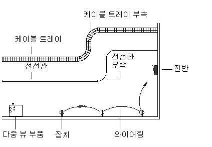

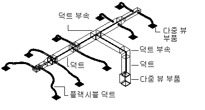

기계 설비의 부품
전기 설비의 부품
