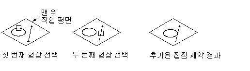

접점 구속조건 적용

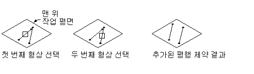

평행 구속조건 적용

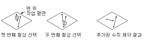

수직 구속조건 적용

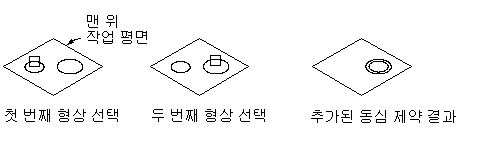

동심 구속조건 적용

접점
곡선 형상(예: 원 또는 호)과 다른 곡선 형상이나 선 간에 정의할 수 있습니다. 두 곡선이 실제로 한 점을 공유하지 않는 경우에도 서로 접하게 합니다. 일반적으로 접점은 선을 호나 원으로 구속하는 데 사용됩니다.
평행
선과 같은 방향이 있는 형상 쌍 간에 정의할 수 있습니다. 2개 이상의 선이 서로 평행하게 합니다.
수직
선과 같은 방향이 있는 형상 쌍 간에 정의할 수 있습니다. 선택한 선이 서로 직각이 되도록 합니다.
동심
원과 점의 모든 조합에 대해 정의할 수 있습니다. 형상의 중심을 같은 위치에 고정합니다. 일반적으로 원 간(두 원의 중심이 같음), 원과 점 간(점이 원의 중심에 있음), 점 간(두 점이 같음)에 사용됩니다.
