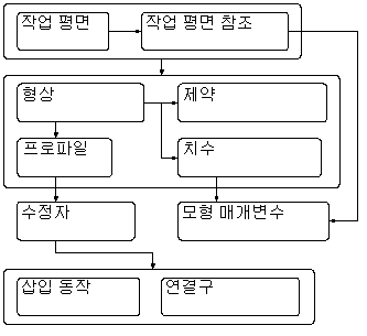

모형은 파라메트릭 부품의 그래픽 표현입니다. 컨텐츠 작성기에서 모형은 서로 특정한 관계가 있으며 파라메트릭 부품의 동작을 정의하는 다양한 피쳐로 구성됩니다. 일부 피쳐는 간단한 쉐이프나 점을 작성해야 하지만 다른 피쳐에서는 돌출이나 경로가 필요합니다. 일부는 보이는 형상을 나타내고 다른 일부 기능은 부품의 정확한 위치에 형상을 배치하는 데 도움이 됩니다. 피쳐를 수정하여 시간이 지날수록 부품을 다듬고 향상시킬 수 있습니다. 크기와 쉐이프를 수정하거나 피쳐를 반전 또는 이동하여 피쳐를 변경합니다. 파라메트릭 부품을 효율적으로 모델링하려면 각 피쳐와 모델링의 다른 피쳐 간의 관계를 이해하는 것이 중요합니다.
다음 그림은 모형을 구성하는 피쳐를 보여 줍니다. 화살표는 기능 간의 관계 방향을 나타냅니다. 예를 들어, 형상을 수정하면 프로파일에 영향을 주고 이것이 다시 수정자에 영향을 줍니다.
다음 절에서는 모델링의 기능을 소개합니다. 피쳐 간의 관계를 이해하려면 이 그림을 참조하여 각 피쳐에 대해 알아보십시오.
