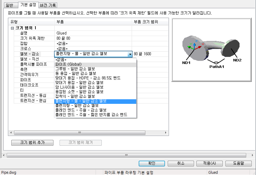

파이프 부품 라우팅 기본 설정에는 엘보, 티, 측면 및 트랜지션과 같은 파이프 부품 및 부속에 대한 하나 이상의 크기 범위가 포함됩니다. 크기 범위는 공칭 파이프 지름을 기준으로 구성됩니다. 파이프 런을 배치할 때 지정된 크기 범위의 파이프 부품 및 부속을 사용할 수 있습니다. 다음 예에서는 접착식 파이프의 라우팅 기본 설정을 보여 줍니다. 사용 가능한 파이프 부품은 미국 영국식 및 US 미터법 프로파일의 재료 유형을 기준으로 구성됩니다.
재료 유형을 기준으로 구성된 부품을 보여 주는 라우팅 기본 설정

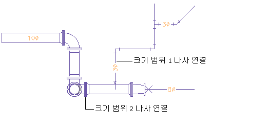

크기 범위가 많을수록 파이프 설계의 융통성이 커집니다. 예를 들어, 냉수 시스템의 설계 지정사항에서 3'' 이하의 모든 파이프에 나사이음으로 연결된 상업용 강재 파이프를 필요로 하는 경우를 가정해 볼 수 있습니다. 또한 파이프 크기가 3 1/2'' 이상인 경우 150 클래스 용접 넥 플랜지 연결을 사용하는 상업용 강재 파이프가 지정됩니다.
특정 지정사항에 대해 라우팅 기본 설정을 구성하면 파이프 배치에 적절한 부속이 자동으로 삽입됩니다. 자동 배치에서 여러 개의 라우팅 솔루션이 생성될 수 있는 경우 최선의 솔루션을 선택하라는 메시지가 표시됩니다.
특정 라우팅 기본 설정을 사용하여 그린 파이프 런(평면도, 기계 - 크기별 파이프 화면표시 구성)

특정 크기 범위에 속하는 파이프 및 부속은 파이프 런에서 사용할 수 있는 라우팅 기본 설정에서 공통 공칭 크기를 가져야 합니다. 다음과 같은 조건이 크기 범위에 적용됩니다.
예를 들어, 라우팅 기본 설정을 작성할 때 크기가 1/8"부터 60" 사이인 파이프와 1"부터 24" 사이인 엘보를 선택했다고 가정합니다. 크기 범위의 아래쪽 제한은 1"로 설정되므로 위쪽 제한은 24"로 선택할 수 있습니다.
주: Autodesk Building Systems 2007로 작성된 도면의 라우팅 기본 설정 정의의 크기 범위는 선택한 부품이 지정된 범위 내에서 공통된 공칭 크기를 가지는 것을 보장하지 않습니다. AutoCAD MEP에서 이 도면을 열면 유효성이 검사됩니다. 하지만 이 유효성 검사 중에 일부 위쪽 제한이 다른 크기로 재설정되고 일부 부품이 *없음*으로 재설정될 수 있습니다.
파이프 세그먼트를 파이프 런에 추가할 때 크기 범위 상세 정보가 특성 팔레트에 나타납니다. 공칭 크기는 선택한 라우팅 기본 설정에 대한 크기 범위를 기반으로 그룹화됩니다.
