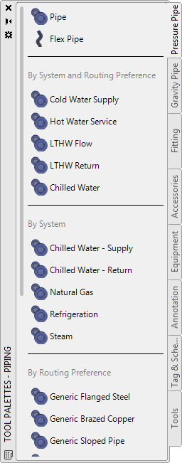

를 클릭하여 파이프 도구 팔레트를 표시합니다.
파이프 설계에 따라 압력 파이프 또는 중력 파이프 탭을 클릭합니다.
비경사 파이프 설계에는 압력 파이프 도구를 사용합니다.
압력 파이프 탭

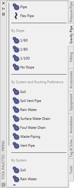

경사 파이프 설계에는 중력 파이프 도구를 사용합니다.
중력 파이프 탭
