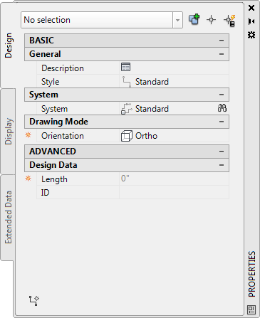

  1. 스키매틱 작업공간에서 다음 중 하나를 수행하여 추가 명령을 시작합니다.
    • 스키매틱 도구 팔레트를 열고 스키매틱 선 도구를 선택합니다.
      필요한 경우 이동하여 도구를 표시합니다. 도구에는 작성하는 객체에 대한 미리 구성된 특성이 포함되어 있으므로 이 절차에서 참조되는 스키매틱 선 특성 중 일부는 지정할 필요가 없거나 지정할 수 없을 수도 있습니다.
    • 홈 탭작성 패널스키매틱 선을 클릭합니다.
    • slineadd를 입력합니다.
    주: 특성 팔레트에서 은 스키매틱 선을 수정할 때가 아니라 추가할 때에만 특성을 사용할 수 있음을 나타냅니다.
  2. 기본을 확장하고 설명에 대해 을 클릭하고 스키매틱 선에 대한 설명을 입력한 후 확인을 클릭합니다.
  3. 스타일에 대해 스키매틱 선 스타일을 선택합니다.
    현재 도면에서 스타일을 선택할 수 있습니다.
  4. 현재 시스템을 변경하려면 시스템에 대해 스키매틱 선이 속하는 시스템을 선택합니다.
    현재 도면의 시스템에서 선택할 수 있습니다.
    팁: 컨텐츠 라이브러리(DWG 파일)에 있는 스타일 및 시스템을 참조하는 스키매틱 선 도구를 작성할 수 있습니다.
  5. 방향에 대해 직교를 선택합니다.
  6. 고급을 확장하고 ID에 대해 ID 지정을 선택하거나 입력합니다.
    현재 선택된 스키매틱 선 스타일은 사용 가능한 ID 리스트를 결정합니다.
  7. 도면에서 선의 시작점을 지정하거나 스키매틱 AutoCAD MEP 스냅을 사용하여 선을 기호 또는 다른 선에 연결합니다.
  8. 점을 계속해서 지정하여 스키매틱 선을 그립니다.
  9. 필요한 경우 특성 팔레트에서 스키매틱 선 특성을 수정하고 추가 선을 추가합니다.
  10. 추가 명령을 종료하려면 Enter 키를 누릅니다.
