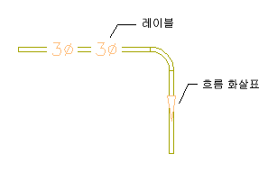

  6. 레이블 및 흐름 화살표 스타일을 지정합니다.
    주: 없음을 지정한 경우 다음 단계를 건너뛰십시오.
  7. 레이블 및 흐름 화살표 스타일에 대한 배치 방법을 지정합니다.
    • 수량별의 경우 각 직선 세그먼트에 추가할 레이블 또는 흐름 화살표 수를 입력합니다.
    • 거리별의 경우 세그먼트 길이를 입력합니다. 세그먼트 길이가 간격 거리보다 짧으면 해당 세그먼트에 자동으로 레이블이 추가되지 않습니다.
    레이블 및 흐름 화살표가 표시된 전선관
