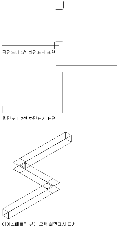

AutoCAD MEP 화면표시 시스템은 객체가 뷰포트에 표시되는 방법을 제어합니다. 표시할 객체와 객체를 볼 방향을 지정하여 평면 배치, 3D 모형, 등각투영 라이저 도표 및 스키매틱 도표와 같은 여러 화면표시를 생성할 수 있습니다. 표준 화면표시를 설정하면 여러 도면 간의 일관성을 유지할 수 있습니다.
다음과 같은 세 가지 주 구성요소가 AutoCAD MEP 화면표시 시스템을 구성합니다.
이러한 구성요소는 기본적으로 계층을 이룹니다. 각 화면표시 구성에는 일부 화면표시 세트가 포함되며 각 화면표시 세트에는 일부 화면표시 표현이 포함됩니다. 이러한 구성요소는 다음과 같이 함께 작동하여 화면표시 시스템을 작성합니다.
대부분의 AutoCAD MEP 객체에는 단선, 양선, 모형 및 평면 화면표시 표현이 있습니다. 빌딩 시스템의 서로 다른 뷰가 필요한 가장 일반적인 설계 시나리오가 이러한 화면표시 표현이기 때문입니다.
