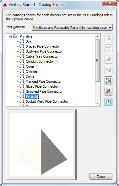

    기본체 삽입 대화상자
  3. 기본체 삽입 대화상자에서 부품 모형에 추가할 기본체를 선택하고 삽입을 클릭합니다.
  4. 기본체를 부착할 부품의 작업 평면을 선택합니다.

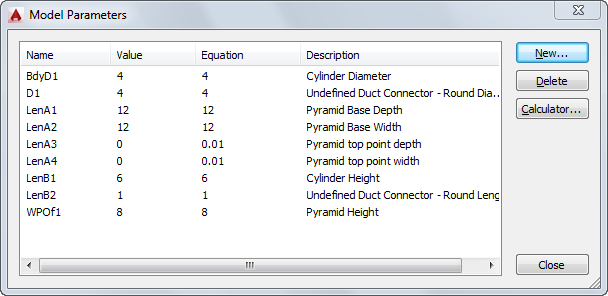

    기본체의 모든 모델링 기능이 사용자 부품으로 복사됩니다. 기본체를 정의하는 도면의 단위가 부품 도면의 단위와 일치하지 않으면 단위도 적절하게 변환됩니다. 이제 모든 기능을 수동으로 작성한 것처럼 부품 모형을 사용할 수 있습니다.
    부품의 모형 매개변수에서 기본체로부터 파생된 매개변수의 설명에는 기본체의 이름이 포함됩니다. 이렇게 하면 부품 모형에 다중 기본체를 추가했거나 수동으로 추가한 피쳐와 기본체를 혼합해서 추가한 경우에도 쉽게 매개변수를 구분할 수 있습니다.
    모형 매개변수 대화상자
