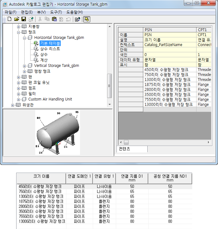

카탈로그 편집기 및 추가 대화상자의 부품 크기 테이블에서 부품 크기 보기

크기 매개변수는 "저장소 유형"이라고 하는 네 가지 유형의 데이터로 분리됩니다. 각 저장소 유형은 크기 매개변수가 부품 정의에 사용되는 방식을 결정하는 고유한 특징을 갖습니다.
