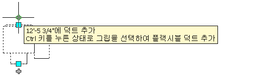

AutoCAD MEP 스냅을 사용하여 덕트 세그먼트에 새 분기를 그릴 수 있습니다. 또한 다중 뷰 부품, 덕트 및 덕트 부속의 추가 그립을 사용하여 새 런을 작성할 수 있습니다.

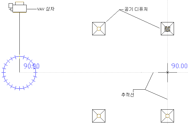

간단한 단선 시스템의 평면도: 공기 디퓨저 4개가 연결되는 VAV 상자
