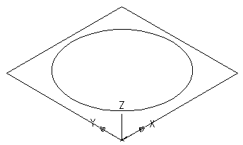

  1. 탱크 본체를 작성하려면 부품 브라우저에서 XY 평면을 마우스 오른쪽 버튼으로 클릭하고 프로파일 추가원형을 클릭합니다.
    프로파일에 대한 자세한 내용은 프로파일을 참고하십시오.
  2. 모델링 영역에서 중심점을 지정하고 반지름에 15"(381mm)를 입력한 다음 Enter 키를 누릅니다.
    팁: 15,15와 같은 정확한 위치를 입력하여 작업 평면의 중심에 중심점을 지정할 수도 있습니다.
    원형 프로파일이 작성되어 부품 브라우저의 XY 평면에 추가됩니다.

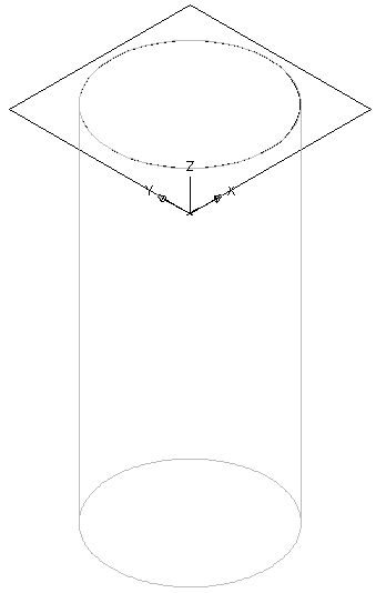

  3. 부품 브라우저에서 수정자를 마우스 오른쪽 버튼으로 클릭하고 돌출 추가를 클릭합니다.
    수정자에 대한 자세한 내용은 수정자를 참고하십시오.
  4. 모델링 영역에서 원형 프로파일을 선택합니다.
    돌출 수정자 대화상자가 표시됩니다.
  5. 종료 아래에서 유형으로 막힘을 선택하고 거리에 60"(1524mm)를 입력한 다음 반전을 선택합니다. 확인을 클릭합니다.
    탱크 본체를 나타내는 원통이 작성되고 부품 브라우저의 수정자에 돌출 수정자가 추가됩니다.

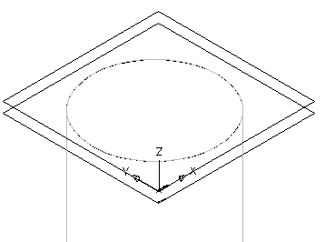

  1. 탭을 쉽게 찾을 수 있도록 간격띄우기 작업 평면을 추가하려면 부품 브라우저에서 작업 평면을 마우스 오른쪽 버튼으로 클릭하고 작업 평면 추가를 클릭합니다.
    작업 평면 작성 대화상자가 표시됩니다.
  2. 간격띄우기를 클릭하고 이름에 Tap Offset을 입력합니다. 확인을 클릭합니다.
  3. 모델링 영역에서 XY 평면을 참조 작업 평면으로 선택하고 간격띄우기 거리에 2"(51mm)를 입력합니다.
    Tap Offset 작업 평면이 작성됩니다.

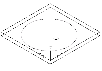

  4. 탭을 작성하려면 부품 브라우저에서 Tap Offset을 마우스 오른쪽 버튼으로 클릭하고 프로파일 추가원형을 클릭합니다.
    팁: 모형 뷰 방향에서보다 맨 위 뷰에서 탭을 추가하는 것이 더 쉬울 수 있습니다. 뷰를 변경하려면 뷰 탭 모양 패널뷰 드롭다운맨 위를 클릭합니다.
  5. 모델링 영역에서 탱크 맨 위에 중심점을 지정하고 반지름에 1"(25mm)를 입력한 다음 Enter 키를 누릅니다.

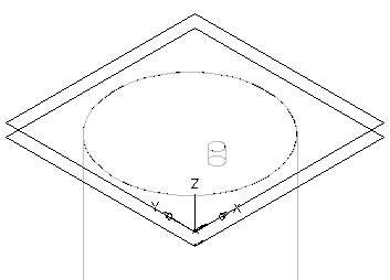

  6. 부품 브라우저에서 수정자를 마우스 오른쪽 버튼으로 클릭하고 돌출 추가를 클릭합니다.
  7. 모델링 영역에서 탭의 원형 프로파일을 선택합니다.
    돌출 수정자 대화상자가 표시됩니다.
  8. 종료 아래에서 유형으로 평면을 선택하고 끝으로 XY 평면을 선택합니다. 확인을 클릭합니다.
    탭을 나타내는 원통이 작성되고 부품 브라우저의 수정자에 돌출 수정자가 추가됩니다.
