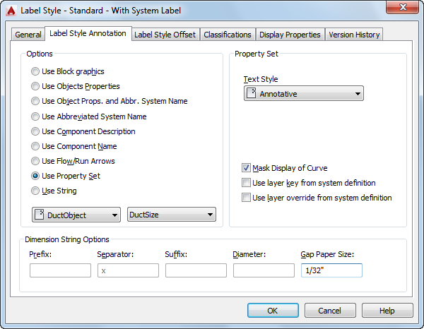

Architecture에서 레이블 곡선 스타일이 주석으로 구성되어 있는 경우 해당 레이블은 주석 객체입니다. 스타일 유형에 따라 두 가지 방법 중 하나로 레이블 곡선 스타일을 주석으로 구성합니다.
레이블 곡선 스타일에서 블록 그래픽 또는 흐름 화살표 그래픽을 사용하고 블록에 주석 축척 사용이 스타일에 선택되어 있는 경우 스타일이 주석으로 간주됩니다. (편의상 이는 주석 특성이 예로 설정되어 있는 경우 기본적으로 선택되지만 선택을 해제할 수 있습니다.)
예제 블록 기반 레이블 곡선 스타일
레이블 곡선 스타일에서 문자 스타일을 사용하는 경우 문자 스타일 구성에 따라 레이블 곡선 스타일이 주석으로 간주되는지 여부가 결정됩니다.
예제 문자 기반 레이블 곡선 스타일
다음 테이블에서는 레이블 곡선 스타일에서 사용되는 문자 스타일의 구성을 기반으로 레이블이 축척되는 방법을 설명합니다.
| 주석 특성... | 용지 문자 높이(또는 높이) 값... | 스타일 레이블의 축척 값... |
| 선택 또는 지움 | 0(영) | 현재 주석 축척을 곱한 주석 플롯 크기(도면 설정 대화상자에서 지정) |
| 선택됨 | 0(영)보다 큼 | 현재 주석 축척을 곱한 용지 문자 높이 값 |
| 지움 | 0(영)보다 큼 | 높이에 대해 지정된 값 주: 문자 스타일이 이러한 방식으로 구성되는 경우에는 레이블 곡선 스타일이 주석으로 간주되지 않습니다.
블록 기반 스타일 및 문자 기반 스타일에 대해 위에서 설명한 방법을 사용하여 레이블 곡선 스타일을 주석 또는 비주석으로 수정하면, 해당 스타일을 사용하는 모든 레이블이 도면에서 그에 따라 업데이트됩니다. 블록 기반 스타일의 경우에는 기본 블록 정의에서 주석 특성을 수정하여 스타일을 주석 또는 비주석으로 지정할 수 없습니다.
